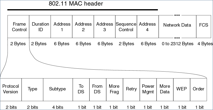

    Поскольку форматы пакетов для всех протоколов имеют много общего, начнем с WEP пакета как самого простого:
    Нас в этом пакете в наибольшей степени интересуют передаваемые данные (Network Data)
    Здесь IV — это Initialization Vector, соль, необходимая для создания per-packet key. Data — это собственно передаваемые данные, формируемые вышележащими протоколами в стеке OSI (например, данные могут быть IP пакетом). IC (далее будем называть это поле ICV — Integrity Check Value) — это CRC32 чек-сумма от Data, служащая для проверки целостности данных. Data + ICV шифруются алгоритмом RC4 с ключом IV + WEP_key, т.е. полученным простой конкатенацией IV и пароля WEP. Размер IV — 24 бита, RC4 шифр использует ключи длины 64 или 128 бит. Отсюда понятно, почему пароли WEP бывают длины 5 или 13 символов (т.е. 40 или 104 бит).
