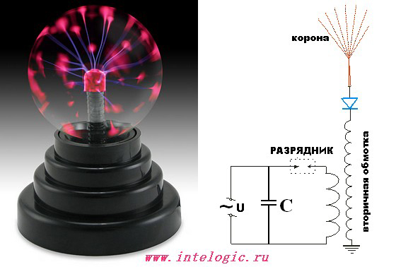

    1. СХЕМА ТРАНСФОРМАТОРА ТЕСЛА
    Как Вы видете, в данной схеме минимум элементов, что нискольку не облегчает нашу задачу. Ведь чтобы она работала необходимо её не только собрать, но и настроить! Начнём по-порядку:

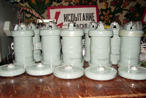

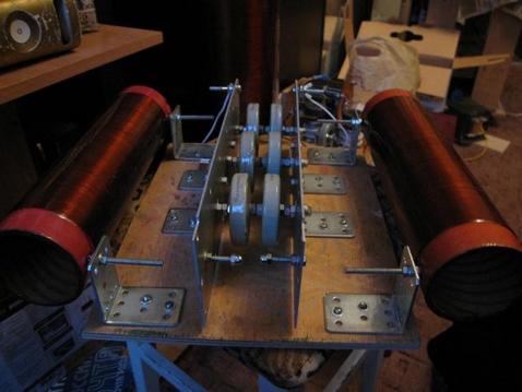

    КАПЫ:Подразумеваютсявысоковольтные керамические конденсаторы (серий К15У1, К15У2, ТГК, КТК, К15-11, К15-14 -для установок высокой частоты!) Самое сложное - это найти их. Представляем фоторобот:)))
    Фильтр от ВЧ: соответственно две катушки, выпоняющие функцию фильтров от напряжения высокой частоты. В каждой 140 витков медного лакированного провода 0.5 мм в диаметре.
    Очень хорошо различимы на этом рисунке:
    И ещё:

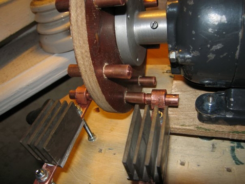

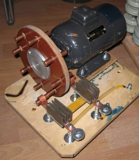

    Искровик: Искровик нужен для коммутации питания и возбуждения колебаний в контуре. Если в схеме не будет искровика , то питание будет, а колебаний нет. А еще блок питания начинает сифонить через первичку - а это короткое замыкание! Пока искровик не замкнут - капы заряжаются. Как только замыкается - начинаются колебания. Поэтому ставят балласт в виде дроселей - когда искровик замкнут дросель мешает течь току от блока питания заряжается сам, а потом, когда разрядник разомкнется, заряжает капы с удвоенной злостью. Да, если бы в розетке было 200 кгц, разрядник естественно был бы не
    нужен.
    и ещё:

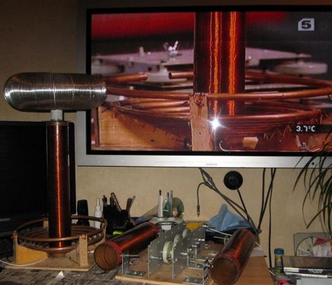

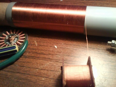

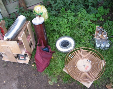

    Наконец-то очередь дошла и до самого трансформатора Теслы: первичная обмотка состоит из 7-9 витков провода очень большого сечения, впрочем подойдёт сантехническая медная трубка. Вторичная обмотка содержит от 400 до 800 витков, тут нужно подстраиваться. На первичную обмотку подаётся питание. У вторички один вывод надёжно заземлён, второй присоединён к ТОРУ (излучатель молний) . Тор можно изготовить из вентиляционной гофры.
    И ещё:
