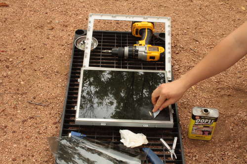

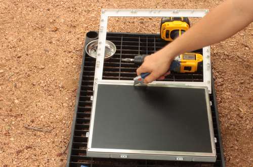

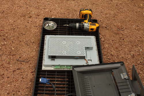

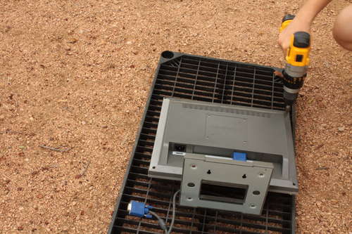

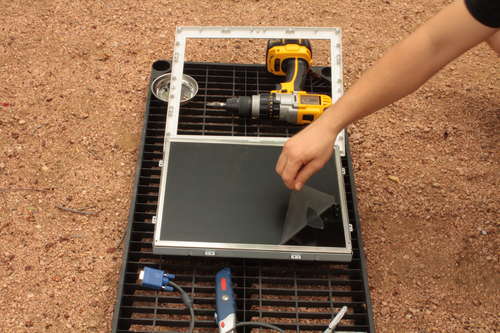

    Шаг 1. Возьмите монитор.
    Снимите пластиковую рамку, открутив все винты на обратной стороне.

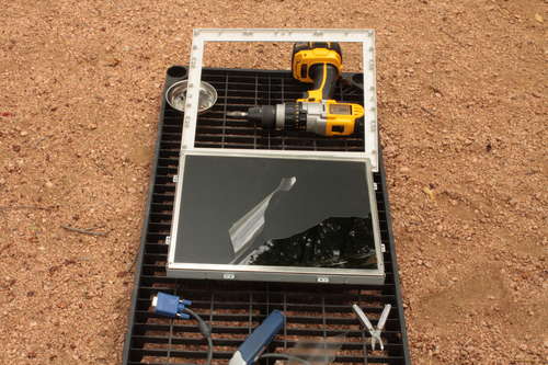

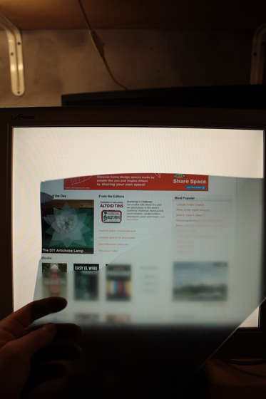

    Шаг 2. Вырежьте поляризующую пленку
    Большинство LCD мониторов имеет на стекле покрытие из двух пленок: поляризационную для фильтрации света,
    который вы не должны видеть и матовую антибликовую пленку.
    Антибликовая нам не нужна, а поляризационную мы используем в наших очках.
    Самое время взять нож и вырезать пленки по самому краю экрана.
    Не бойтесь давить, метал не поцарапает стекло если на нём нет раличных крошек и пыли.
    * Совет из комментариев: не у всех мониторов покрытие из двух пленок приклеено,
    на некоторых они просто наложены и если снять
    защитные металлические края матрицы то их можно просто снять без вырезания.
    Затем стягивайте пленку с экрана.
    Не забудьте сохранить поляризационную пленку, так же запомните её ориентацию.

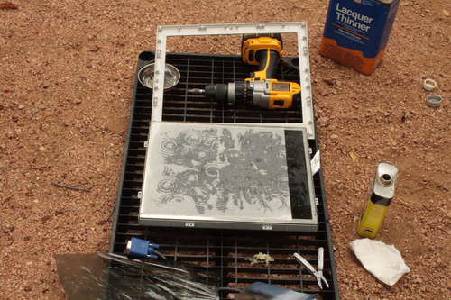

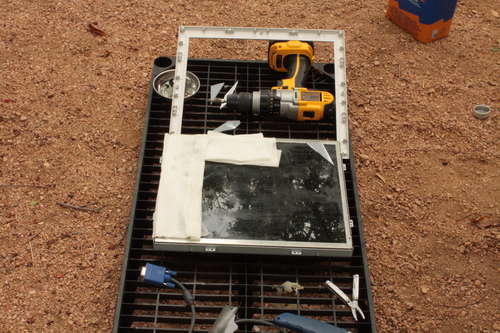

    Шаг 3. Очистите экран от клейкого вещества.
    После того как Вы сняли пленку, вероятно, на экране остался клей, переходим к грязной работе.
    Счищайте клей с помощью растворителя и бумажных полотенец.
    Я обнаружил, что если покрыть экран бумажными полотенцами,
    смоченными в растворителе и дать им полежать, удалить клей будет проще.
    Так же для снятия клея можно использовать какой-нибудь кусок пластика или дерева, просто соскребая клей с экрана.
    Будьте аккуратны, следите, что бы растворитель не попадал на пластиковую рамку.

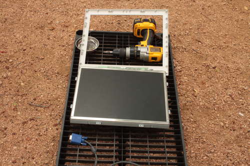

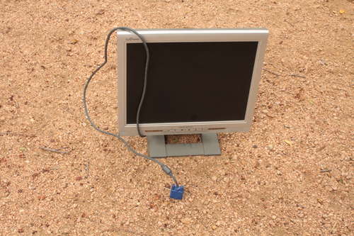

    Шаг 4. Работа над монитором завершена.
    После того как вы счистили весь клей, можно собирать монитор.
    Ещё до того как Вы сделаете очки,
    можно протестировать монитор с помощью поляризационной пленки!

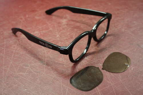

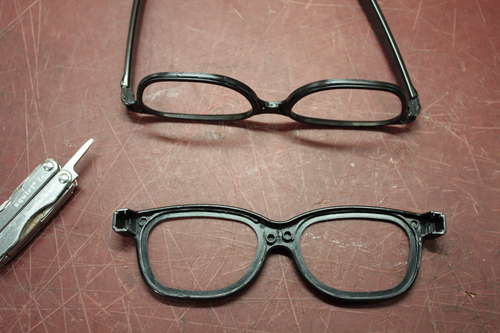

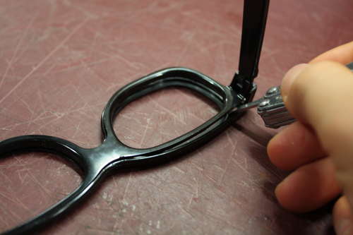

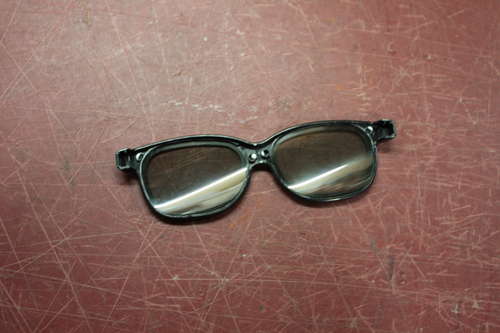

    Шаг 5. Удалите старые линзы.
    Для создания очков я использовал одноразовые 3д-очки из кинотеатра, но Вы можете использовать любый другие.
    Выдавите стекла или разберите очки, если это возможно.

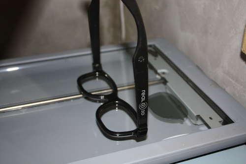

    Шаг 6. Сканируем, трассируем границы, вырезаем.
    Если вы планируете использовать ЧПУ станок или резку лазером, отсканируйте и получите изображение контуров элементов (трассировка границ).
    * автор статьи занимается данной деятельностью на заказ, поэтому тут и присутствует столь странное для большинства предложение
    Я отсканировал стекла, Вы можете использовать их как образец для их расположения.
    Помните, что для поляризационной пленки важна её ориентация.
    Стороны также имеют значения (передняя/задняя).
    Так же для вырезания линз вы можете воспользоваться всё тем же ножом для бумаги.

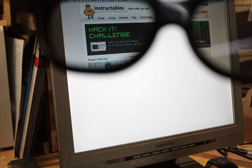

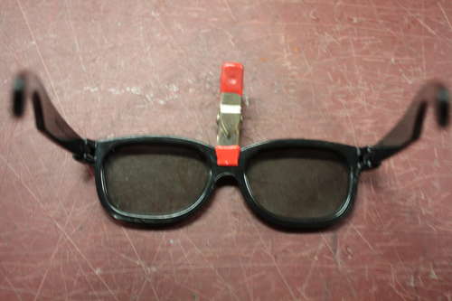

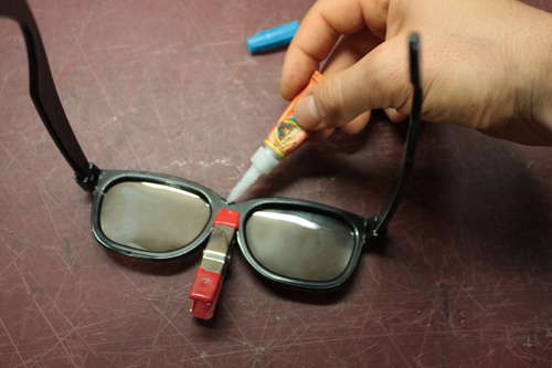

    Шаг 7. Собираем очки и наслаждаемся!
    Можно собрать очки, вы готовы к тому, что бы немного поразвлекаться!
    Люди могут подумать, что вы сошли с ума,
    уставившись в белый монитор, сидя в солнцезащитных очках!
    Но мне кажется это делает данную затею ещё более забавной!
