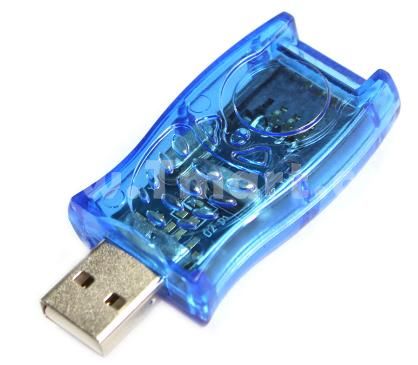

Оборудование для сканирования Сканирование можно производить с помощью двух программ: SimScan - работает со всеми картами Sim картами; WoronScan - позволяет сканировать в среднем в 1.5-2 раза быстрее, чем SimScan, но довольно редко попадаются Sim карты, при работе с которыми WoronScan выдает ошибку. Рекомендуется начинать сканирование с WoronScan, если возникнут какие-либо сложности, то воспользоваться программой SimScan. Есть прекрасное видео с инструкцией: http://www.youtube.com/watch?v=MYt563LNly8&list=FLP-F7ftRYfKd4E2ly0gr6Lw&index=1 Софт: http://realkaliningrad.ru/16IN1.rar Где купить: http://ru.aliexpress.com/item/16-in-1-Cell-Phone-Sim-Card-Reader-Writer-Copy-Cloner-Backup-Kit-Retail-Wholesale-1019/594243119.html?promotionVersion=1
Кто в теме, кто пробовал? Хотелось бы узнать как потом работает клон карты, если оригинал в сети, как звонки проходят итд... Сим ридер определенных моделей нужен?
нет моделей много без разницы. Просто наши барыги его здесь по 930 рублей продают. А в китае заказывать всего 195 Офигеть здесь нашел http://www.sotmarket.ru/product/multi_sim_6_in1.html
Как мне известно тема актуальна только для сим карт старого типа.У меня вот сим карта лежит ей 9 лет.Для нее можно замутить копию.
1.Нормально работают оба. При входящем звонке зазвонит тот клон, который регистрировался в сети последним. Если один клон в состоянии "поднятой трубки" - (сессия телефонного разговора) - при попытке позвонить со второго клона эта попытка "срубает" первого с линии (разговор обрывается с тремя короткими гудками) - во всяком случае, если оба клона в зоне обслуживания одной базовой станции. Проверено на картах Мегафон, МТС, Билайн Московских операторов. 2. Ридер нужен с переключателем режимов 9600/19200 кбит\сек - современные карты на 9600 не читаются. Добавлено через 38 минут Первым -- лет 8-9 назад -- на защищенный алгоритм (COMP128 v.2) перешел Мегафон. (А затем -- лет 6 назад -- и на v.3). Затем МТС. Дольше всех на старом алгоритме сидел Билайн - около года назад. Да и сейчас еще кое-где можно купить клонируемую карту из старых запасов. Отличить легко -- белые с желто-полосатым логотипом клонируются, черные - нет. (Причем там морально подустаревший уже v.2) Поддержка аутентификации 3G-протокола передачи данных -- тема отдельная, на GSM-клонируемость влияния не оказывающая. Говорят, в картах с 4G-поддержкой вовсе отказались от GSM-алгоритма -- не знаю, сейчас нет под рукой ридера проверить. Добавлено через 1 час 0 минут В принципе, все это устаревает. Новые алгоритмы защищены от уязвимостей, используемых сканерами типа Ворон-скан и сим-скан. В принципе, взлом на основе анализа пар RANDOM-SRES невозможен. (В плане, найти другую подобную уязвимость и подправить-переписать проги -- не получится...) Подход ко взлому современных карт вижу в установке на карту java-приложения (STK). Есть результаты, которые пока выкладывать не хочу. НО! Я не очень силен в программировании под Windows, и не могу получить четкого представления о работе алгоритмов v2-v3, хотя есть дизассемблированный листинг этих алгоритмов (IDA под Windows). Через этот этап все равно пройти придется, т.к. получить ключ мало, надо написать эмулятор для работы алгоритмов в устройстве -- аппаратной, так сказать, реализации. Я предлагал выложить листинги на redforum (см. мой пост http://red-forum.com/showthread.php?t=23359&page=5 пост #44) -- это преемники приснопамятного "синего форума" -- самого, в свое время, продвинутого ресурса по клонированию. Но тамошняя администрация не пошла на встречу -- якобы, не позволяют возможности сайта. Вопрос к модераторам -- где можно выложить листинг здесь?
